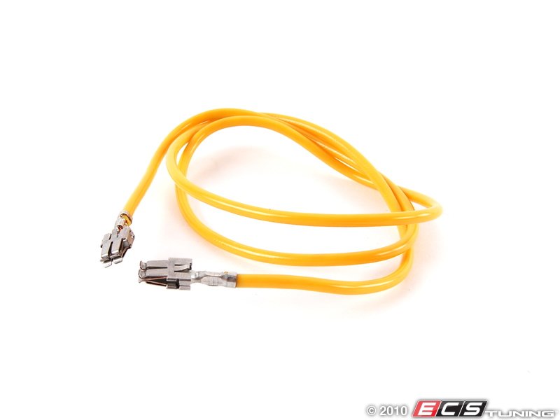

Но вот какая проблема: в гнезде 11 вилки I/P-A было пусто! Я кое-как запихал туда провод и прижал вилкой. Но халява получается, хочется по-человечески. Как это железячка-то называется, в которую втыкается провод в вилке, чтобы в автомагазине при случае прикупить?
А еще с землей был косяк: присобачил провод туда же, куда электрики землю сигнализации подключали - под один из левых крепежей "торпеды". Тоже ковырял-ковырял, но так и не нашел "официальных" земляных контактов. Помню, что когда делал шумоизоляцию, где-то в полу подобное видел, но в районе салонной коробочки с предохранителями ничего такого не нашел.
P.S. Нашел в этой же теме код клеммы на 11-й контакт: 000979227E
Знать бы еще, как оно называется на "жигулях", чтобы в автомагазине спросить.
Eddy_Em
OMG. В экзисте эта клеммочка 000979227E стоит 300 рублей! Они вообще попухли?
дывялвипм
"мама" под штыревой наконечник. если такого проводка в наличии не будет, можно взять например такой разъем на форсунки от ВАЗ2110 и вытащить их оттуда.
