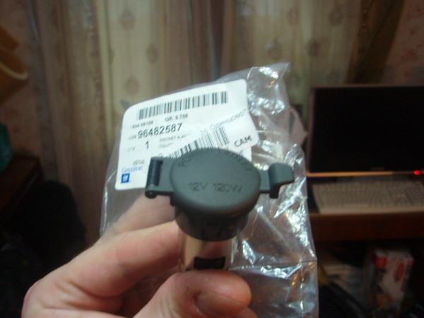

SergNW
Код 96482587
Откручиваем болт в заднем подстаканнике, спереди слева гайку, спереди справа пистон.
Всю "бороду" снимать не стал, подлез рукой под панель, отгибая защелки, снял маленькую панельку с прикуривателем.
Разъединяем разъём.
А дальше как на фотках выше. :smile:
Удачи.

Установил розетку от Шевроле как уStrebok, спасибо за отчет, встает как там и была. В установке очень просто все, особенно если снимать только ту часть, куда крепится розетка, вот и еще один шаг к GLS smile.gif. то что буквы на 90 градусов, ваще ники не напрягают, благо они в цвет крышечки а не белые как у родной smile.gif
