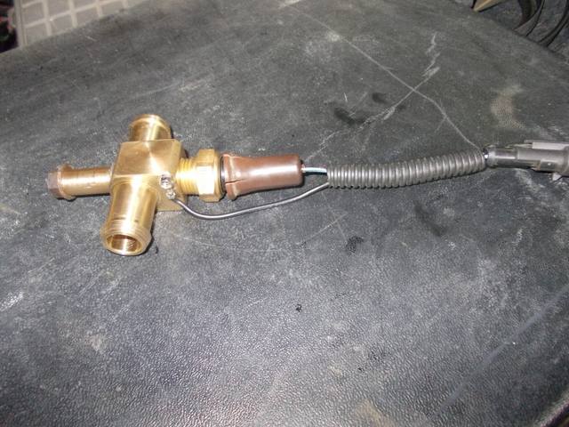

Так вот я себе и поставил индикатор с выносным датчиком. Встроил его через проставку в верхний патрубок радиатора. Но он помоему врет. Вентилятор включается по его показаниям на 86-87, а отключается на 82-81. По сканеру, по-моему, у меня было включение первой скорости на 92, отключение на 88. Может быть такая погрешность выносного датчика? И еще вопрос, а на комплектации GLS штатный БК показывает температуру ОЖ?
Славентий
Пробовал кинуть сигнал с штатного датчика ОЖ на этот индикатор. Показания больше 150 (я так понял это максимум который берет индикатор).

Зимой поставил прибор температуры ОЖ. Датчик врезал в в ерхний патрубок.
Со сканером сверяли - показывает на 2 градуса меньше.
Вентилятор врубается на 96 градусах.
Однако никаких двух скоростей вентилятора не замечал. Включился, выключился.
Термостат открывается на 82 градусах.
Очень интересно даже стало следить за температурой в разных режимах движения.
Ах, да. Пробовал прибор подключить к штатному датчику - врет. На немного остывшем двигателе показал 110 градусов. Пришлось врезаться с родным датчиком.
