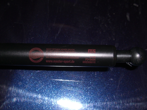

Вот как выглядят два амортизатора

в пятницу был куплен аморт от 5-й двери 2112, сегодня установил за пол часа.. не пойму зачем 2шт ставить? там одного достаточно!

Купил от 2112 от задней двери аморт. С огромным трудом продавливаю массой тела об землю сантиметра на 3-4.
Это у всех так или мне такой тугой попался?
Взял на время аморт от заднего откидного стекла Крузака 80. Длинна - на пару сантиметров короче, но мягче, продавливаю на 8-10см laugh.gif
Это нормально! ;-)
