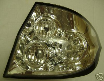

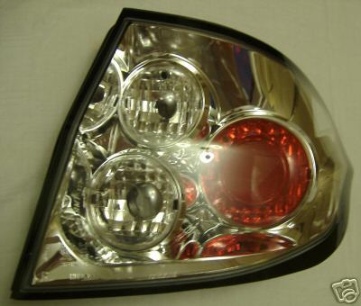

Альтернативная оптика для Hyundai Getz на Ebay.com. Фото кликабельны..
Чиорт - как вкусно все ))) Ну кто первый? На силвер что думаешь лучше смотриться - с черным фоном или серебристым?
demitra
Я сибе уже давно приметил те что во втором ряду слева :smile: Но блин они на дорестайл и с установкой есть гимор(( По крайней мере со слов владельцев РЕстайлов ставивших энти фонари... :sad:
Надо было разбить твой миниФАК на рестайл и дорестайл, а то не всем наверное понятно чо к чему :roll:
Тибе первый ряд справа которые будут в самый айсссс :cool:
demitra
Не понял про ФАК, какая разница.. Гетц он один ;-)
Фото серебра - моя.. никакого гемора в установке, единственная неприятность - это короткий задний винт, который приходится выкручивать почти на всю длину.. Если есть токарь - вся проблема решается в течении нескольких минут :grin:

Ссылки что ты дал - там "HYUNDAI GETZ 2002-05 CHROME ALTEZZA CLEAR TAIL LIGHTS" Или это просто название лота и к фирме ALTEZZA эта оптика не имеет отношения?
Знакомо русское понятие - Оптика Лексус стайл? :grin: :grin: :grin:
Ну да - впервые такая оптика на Лехусах появилась, их еще называли "хрустальные" фары

Ну какбэ тюн-стопари 05-... встают на рестайл как родные (твой случай), а вот тюн-стопари 02-05 на рестайл по креплениям не оч подходят... Надо пилитьсверлить :???: Ты чтоли не в курсе?
У тебя стопари для рестайла поэтому и встали без проблем.

а можно подробнее,нравится именно тюн-стопари 02-05.машинка тоже рестайл :mad: форма фар хотя бы одинаковая?
demitra
Chert
Плафон фары одинаковый, но вот в местах крепления насколько мне объяснили не сходится...
Мне это парнишка с ником eslgi рассказал. Вот его рестайл с оптикой для дорестайла:
demitra
Вот именно што рассказал.. Тут тоже был случай когда колхозили какие то проставки... В принцыпе кузова одинаковые, как и места крепления.. Единственное что в альтернативе косячного - короткие задние винты.. Они таки И в ДО- И в РЕстайловой альтернативе.. Там надо либо винты выкручивать почти до конца, либо на токарном новые длиннее делать..

Всем привет. Вовка все правильно написал. Нужно только колхозить, т.к. они туда просто так не встанут. Расскажу как у меня было.
Я купил эти стопари в надежде что они отлично встанут, но не тут то было. Человек который мне их продал тоже ездит с такими на рестайле,у него был еще один комплект. Свои как и эти на продажу он пытался подогнать под нужные "входы". Методом удлинения ОДНОГО "штырька", т.к. второй там вообще ни в одни ворота не идет. Тоесть на тот штирек который защелка, припаивается сваркой еще кусочек, тоесть удлиняется. И потом так сказать этот штырек хорошо входит в само гнездо. Но не так хорошо как хотелось бы...,т.к. он всетаки немного смешен в сторону и получается что фара идеально не встановится встык в стык(заподлецо), но уже стоит и довольно не плохо. Меня такой расклад не устроил, начал искать методы, что только не делал.и проставки и прокладки))) в Итоге: выкинул вообще этот штирек, прикрутил на 2 родных винта(за крышкой багажника) и с другой стороны по контуру двухстороний скотч 3М, все обезжирил и приклеил, сидит отлично, лучше родных)) Единственный головняк будет с заменой перегоревших лампочек, т.к. прийдется отдирать скотч и делать наного, но этот процес занимает 5 минут и меня не напряжет, при том что лампы не так часто перегорают.
А с тем удлинным штирьком фара просто так хорошо не прижимается на уголке уходящем к задней дверке хотя и защелкивается.

Я заказал у токаря удленённый штифт, и всё))) В Рестайлинговой альтернативе такой же косяк ;-)
rumota
блин прикольно выглядит... может попробовать... а какие там точные размера штифта?
rumota
када выкрутишь - увидешь.... я отдавал вместе с оригиналом.
