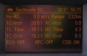

carambas
кому как, а мне понять как БК про расход думает сложно :oops:
вот для примера фото БК корсы
inj RC - расход мл/сек.
Range - остаток пробега.
левый столбец ТС - остаток топлива в баке, у меня обычно эти три параметра одинаковы.
правый столбецRC - средние расходы топлива:
RC inst - в реальном времени
RC Time - за какой-то х.з. период времени
RC Dist - за какую-то х.з. дистанцию.
Вот исходя из всех этих параметров, (а может и ещё какие-то учитывабтся) БК пишет средний расход топлива на основном экране.
У гетса думаю в мозгах процессы такиеже.
OFF:
Справедливости ради это экран не Корсы, а Астры, хоть они скорей всего и унифицированы. :smile:
http://www.astra-h.ru/test_bk.html
А как колбасит параметры "ТС", можно увидеть здесь:
http://www.youtube.com/watch?v=k7oNprrEtP0
TC-Dist - с уверенностью 99% отображаемое количество топлива на приборке. TC-Inst - данные датчика в баке.
