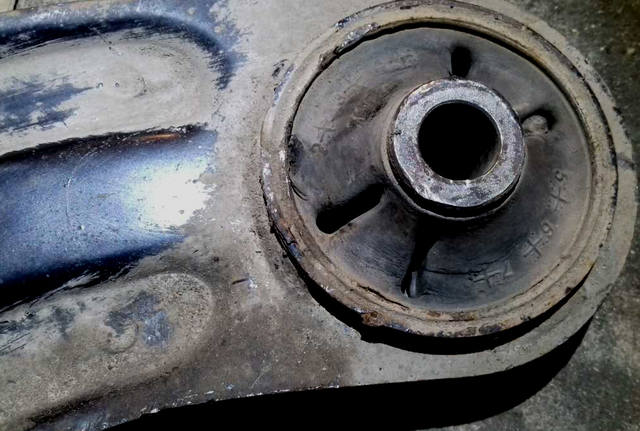

пробег 106 тысяч. 2009г 1.4. АКПП. При замене опорников амортизатора, увидели износ саленблоков задних(маленьких) на рычагах. Менял саленблоки, большие и маленькие на 87 тысячах, ставил Moog- износились за 19 тысяч пробега)) Поставил оригинал.
samara432
Цитата(delfinn @ 1.4.2015, 13:32) *
Вчера раскрутил пресловутые горизонтальные болты на сайлентблоках. Проблем с последними не было пока.
Раскрутил для обслуживания этого проблемного узла. Почистил ржавчину, промыл вэдэшкой и смазал смазкой для ШРУСа. (другой под рукой не было). И снова вкрутил.
Левый выкрутился нормально, но с большим усилием, а вот правый немного заставил попотеть. Сначала начал крутиться с.блок с болтом не давая выкручивать из резьбы и пружиня ключ. Но после изрядного усилия и напора произошел громкий щелчок и болт пошел. Трещал, но откручивался С.блок перестал крутится и я его победил. Машине 4-года, пробег за 70 000. думаю еще один сезон с нашими мокрыми зимами и пипец - пили рычаг. Советую всем сию процедуру у кого пробег меньше сотни!!! Усилие только с умом прилагайте, дабы не сломать головку болта. ВДшкой на ночь залить. Можно погреть горелкой, остудить резко, но греть не долго, резина все-таки рядом.
Но фото видно - на правом болту разрушена часть резьбы ржавчиной.
на стоячей выкручивал или на весу-подьемнике или домкратил?

хух.... вернулся с гаража. Победил левую сторону!!! Решил сегодня не трогать пока правую с оторванной головкой болта. Начал сразу проверять как откис ( не откис) левый болт (замачивал его керосинчиком на ночь... Туда, сюда.... вроде как по миллиметрику стал двигаться... ну и погонял его с пол часика туда сюда... Вышел на мое счастье!) Жаль что терпения не хватило также с правой стороной
У нового болта решил удалить паразитную часть выходящую за пределы гайки в подрамнике, срезал около 1см
кому интересны выработки старого болта, здесь может более менее видно (сори, снимал на телефон)
Новый и стары рычаги рядышком))
состояние большого сайлентблока конечно не в хлам, но порван и здорово уставший, шаровая вроде в порядке...
Ну и новый рычаг на месте!)
