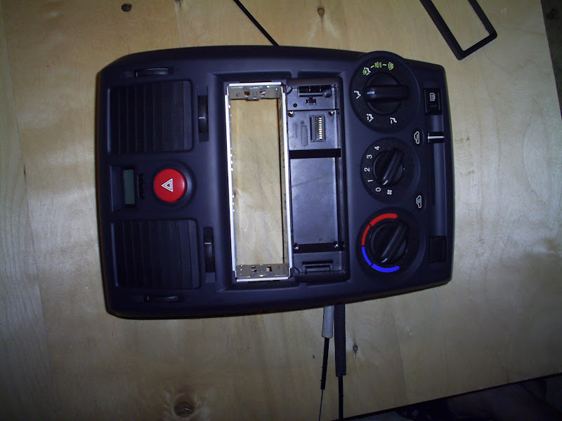

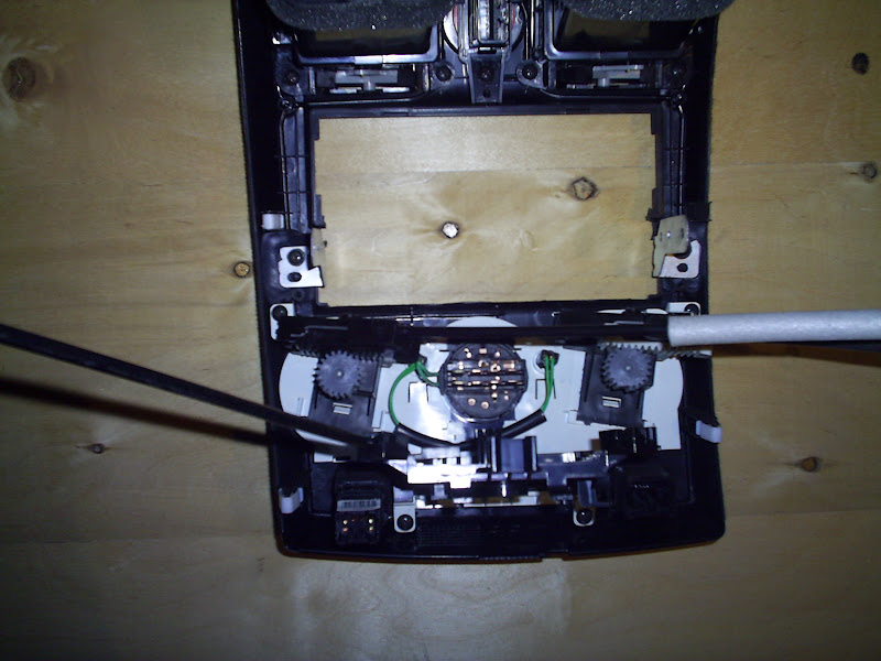

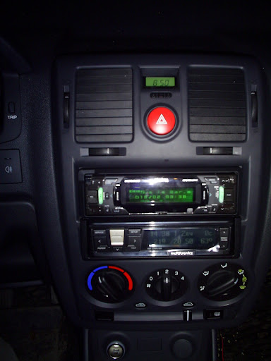

Нужен такой БК чтобы его можно было вставить в панель под магнитолу
У Мультитроникса есть:
shproteg
Прям один в один влезает, можно фото как в машине стоит?
>Вот посмотри<
NetworkClown
shproteg
И на последок где купить его можно и сложно ли его ставить?
shproteg,
КУПИТЬ
randr79
NetworkClown, на фото видно, что БК малость больше (по высоте) ниши под магнитолой. Как он устанавливался? Нужно было резать пластик?
NetworkClown
randr79, надо резать. И снизу напильничком доработать.
