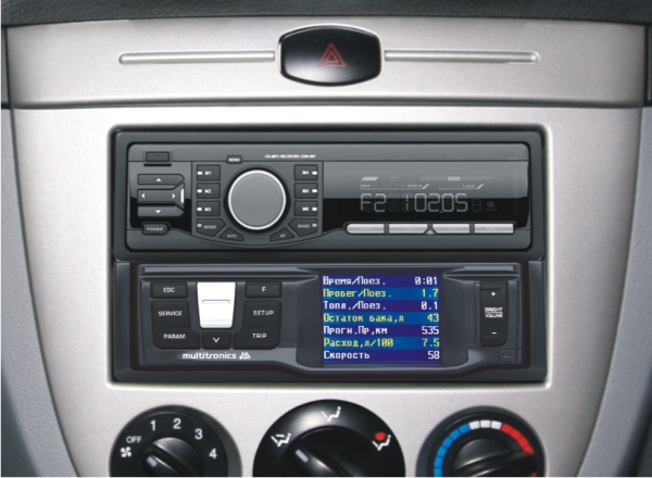

MorrozovAV
Хочу купить Multitronics RC-700. Подскажите пожалуйста, нормально он встанет в место под магнитолой? Смущяет, что там нет по сути 1DIN места... Влезет ли он туда? Может у кого нибудь уже установлен? Норм?
Эльдар-52
У меня "Престиж". Установил под руль слева на полочку. Вроде видно, только надо вниз смотреть, отвлекаясь.
Хотя практически и не смотрю. БК нужен для редкого контроля - типа напряжение, температура ОЖ, расход.
Придется заниматься колхозингом с напилингом для установки 700-го.
Как вариант без пиления,поставить 2-дин консоль.
Тогда будет типа этого :
Несколько лет назад ставил себе Multitronics,выбрал вариант над зеркалом.
Кстати,очень удобно.
MorrozovAV
2-дин консоль - где можно её заказать/купить? На exist имеется?

vladimir66
RC -700 можно поставить в посадочное место 1 DIN ?
В характеристике сказано,что бортовой компьютер может быть легко установлен в различные посадочные места:1DIN, 2DIN, ISO.
