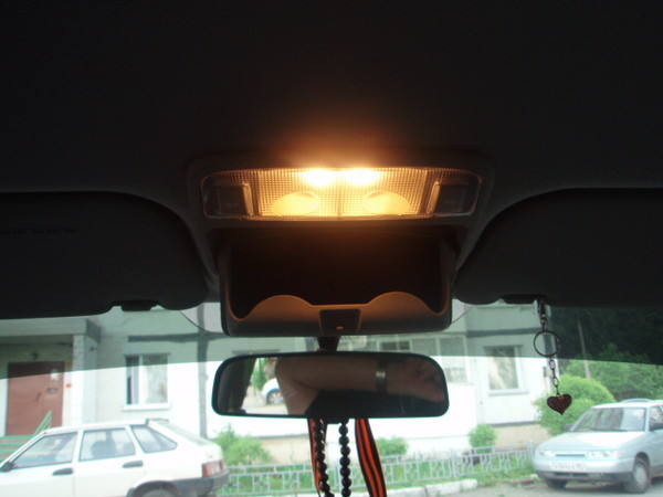

я себе калиновский как Damir поставил...крутил, ветел его, сравнивая, как светить будет при разных установках... большой разницы не заметил... по моему, большой плюс в том, что при такой установке светильник крепко крепиться к потолку) главное, не промахнуться при установке ;-)
кстати, а что за очешник такой на фото по ссылке? он от чего?
L.S.P.
shurik52rus
А если серьезно, то здесь уже говорили ранее, что это родной калиновский очечник так сказать в интерьере.
