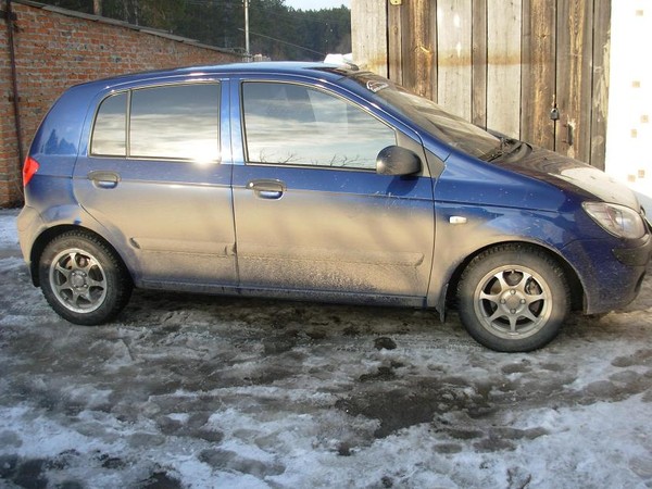

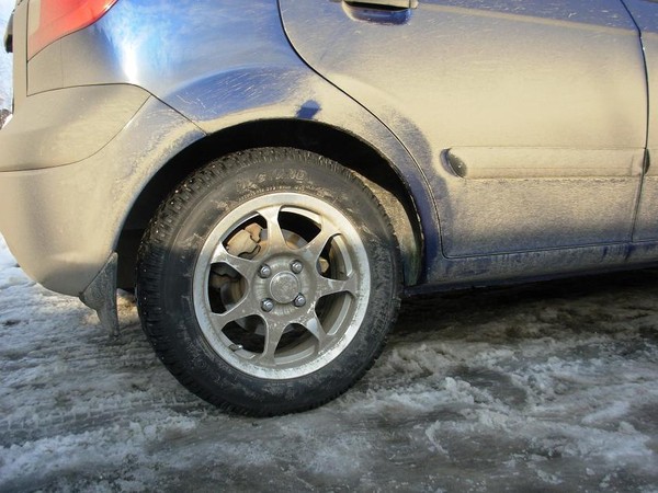

установил на заднюю ось дисковые тормоза вместо родных барабанов. Комплект тормозов от 2108 "Дизайн Сервис" с механическим ручником. Результатом доволен, жду пока колодки притрутся и снег сойдет.
Navarro
Gersss
Хде фото?
Gersss, чем не устроил вариант штатных дисковых тормозов?
Gersss
Kuzz, барабанным руччником и ценой. У меня суппорты от восьмеры уже были. Фоты сегодня постараюсь сделть.
Gersss, барабанный ручник имхо более предпочтителен.
ну если суппорты были, тогда вопросов ноль=)
кстати, диски какие воткнул?
Gersss
собственно фото
тормозные диски Brembo 08.6899.10
отдельный респект Brembo за каталог с подробными размерами дисков.
Чтобы натянуть диск на ступицу пришлось последнюю чуток шлифануть (около 0,2мм).
Пластины для установки суппортов точились на заказ.
Резьба на тормозных трубках НЕ СОВПАЛА, пришлось перенарезать.
Тросы родные неподошли по креплению. Оказалось тазовские тросы по длине один в один с нашими :)
