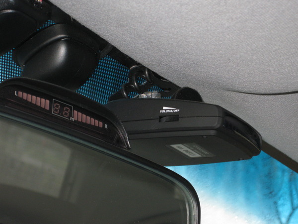

Цитата(Бешеный Слон)
Knop
... повесил на двойной скотч. Плюс компасом радар упирается в обивку крыши и вообще не сваливается (фиксатор сломался).
Тут пожалуйста напиши по-подробнее:
- что за скотч;
- куда его лепил?
17.11.2009, 14:05
Knop
обычный скотч двухсторонний от 3m
покупал клеить дефлекторы
Ширина мм 5.
С крепежа снял присоски и со стороны где они были, наляпал скотча по форме крепежа радара.
Само собой обезжирил крепеж перед оклейкой скотчем, и само место у зеркала.
Повесил почти максимально под потолок.
Получилось что за счет снятия присосок радар встал повыше и уперся компасом в крышу. В итоге вообще не отваливается (крепеж само собой сломан в одном месте - фиксатор). Если нужно снять, то легко снимается.
Дополнительно держит провод.
Проще сфоткать, сегодня сделаю.
21.11.2009, 16:56
В общем обещанного три года ждут
ночью фотки вообще не получались.
Выглядит так:
Как видишь упирается компасом в крышу, а так же провод дает дополнительную фиксацию.
То что снял присоски - позволило поставить радар повыше.
вид с другой стороны -
http://foto.mail.ru/mail/mad-slonik/1145/6762.html
А синяя полоска не мешает ? Я почему то думал что она металлизирпвана. В интрукции так же написано, чтоб на на пути антенны не было тонировки.
21.11.2009, 21:56
senin
неа не мешает
единственное что давно не помню чтобы индикатор Лазерного оборудования работал.
все остальное весело пищит и не только на ГИБДД
