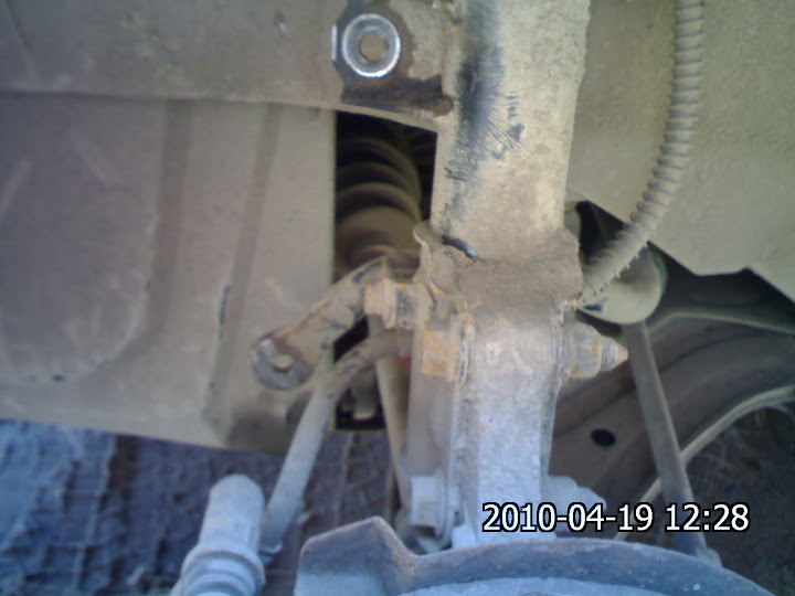

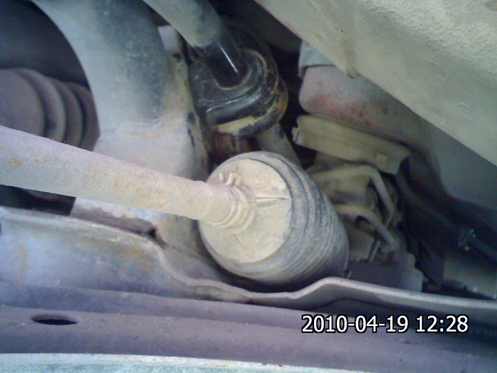

мои приключения по замене втулок и стоек стабилизатора.
причина - сильный стук на неровностях.
в общем купил з/ч (резинки по 100р и стойки по 430р)
начал с левого колеса. внимательно посмотрев решил снять аккум и корпус воздушного фильтра. далее сверху даже не поддомкрачиваясь заменил втулку (нижний болт не очень удобно - но реально головкой и ключом трещеткой) - управился за час примерно.
после этого поддомкратился и в предвкушении окончания работ начал менять стойку стаба.
но не тут-то было - около часа с применением различных рожковых ключей на 13, большого количества WD40 я пытался открутить гайки на пальцах стойки. немного стронул обе - но открутить не смог, в надежде законтрить пальцы (по аналогии с жигулями) ломом завязал прямую стойку в морской узел - не помогло.
еще через час сходил за болгаркой и к едрене фене спилил нафиг эти пальцы.
потом смог скрутить 1 гайку с обрезка пальца в тисках. 2ю гайку освободить не смог.
еще час потратил на поиски такой гайки - оказалось что резьба там 1,25 - ни в одном соседнем гараже таких не оказалось sad.gif
проклял корейцев до третьего колена...
вывод - при проведении данных операций иметь:
WD40
болгарку
4 новых гайки для стоек стабилизатора.
ps - 1,3 2005 46000км без АБС ямы нет
- предположим сегодня купив гайки я поставлю стойку на левую сторону и поменяю его на правой - а вот про втулку с правой стороны - не уверен.
так что не все так радужно при замене этих копеечных деталей
мич
Дубль II
Сегодня купил самоконтрящиеся гайки диаметр 10 резьба 1,25 в жигулевском магазине по 7р и поехал продолжать.
поставил стойку стаба на левую сторону (ездил пока без него - это чревато встречей стабилизатора с валом привода - надо аккуратно ездить)
и перешел на правую сторону.
30 тщетных минут в попытке открутить гайки с пальцев стойки стабилизатора - далее снова болгарка и все готово.
втулка стабилизатора менялась на этот раз со стороны колеса - на удивление получилось довольно быстро.
совет - иметь в дополнение к ключу трещотке и головке на 12 небольшой удлинитель - примерно 2 см.
все собрал - стуки пропали :)
на последней фотке - видно что стало с тормозным кожухом за 5 лет и 46т. пробега sad.gif
