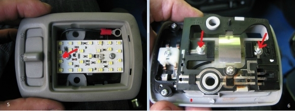

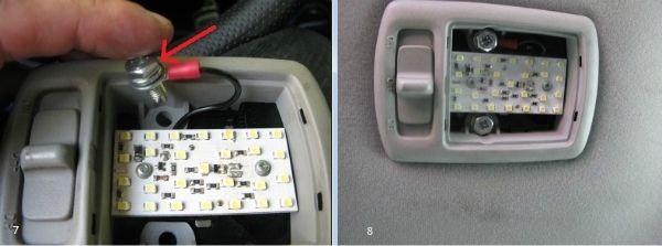

Итак. На самой коробочке есть подробная инструкция по установке
но я решил всё таки наглядно показать, как производится монтаж.
1. Снять стекло плафона, вытащить лампочку и открутить два болта (крепёж плафона к крыше) рис.1 красные стрелки
2. Отсоединить разъём.
3. Нам нужно удалить клеммы крепления лампочки (рис.1 зелёные стрелки), для этого с обратной стороны плафона откручиваем два самореза (рис.2) и вытаскиваем их.
4. В образовавшиеся отверстия (рис.3) вставляем плату, предварительно сняв с болтов по одной гайке. (рис.4) Стрелка на плате должна быть направлена на выключатель (рис.5)
5. Затягиваем гайками плату на плафоне - (рис.6)
6. На один из болтов крепления плафона одеваем "массу" платы (рис.7) и прикручиваем плафон к крыше (рис.8.)
И в завершении как это работает. Пример на открытие и закрытие двери. ТЫЦ
P.S. На сигнализацию у меня ни как не влияет.
