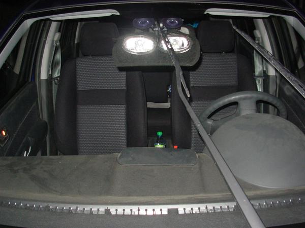

На самом деле изначально у меня валялся новый комплект ксенона H7 который не подходил в головной свет гетца. Были мысли найти небольние модули и воткнуть их в салоне в верхних уголках лобового стекла.
Вскоре в инете попалась статья об устройстве Raizer (если правильно помню название) которое сделал бывший пилот WRC. Оно устанавливалось как раз в то место за зеркалом. Вариант мне понравился. Сделал корпус и крепление.

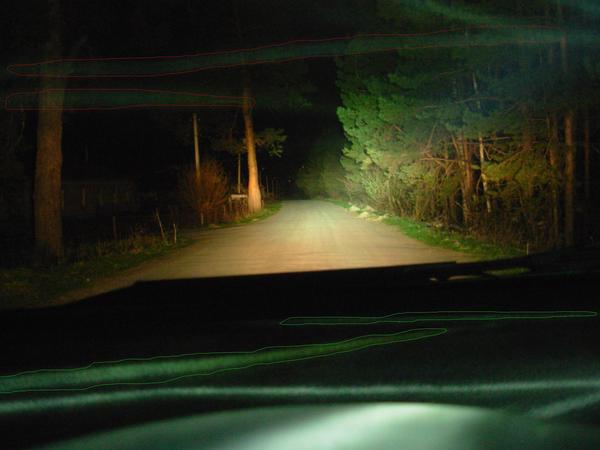

2 Вовка: На счет большого коэффициента отражения прав. Добавил фото с водительского места
красным выделил небольшие блики от панели (выделены зеленым). Проблема решаема.
А то что засераться не будут при любых погодных условиях это точно. Есть еще 1 преимущество - такая фара лучше чем головной свет освещает дорожные неровности благодаря высокой установке (честно говоря вообще хотелось на крышу поставит :grin: ).

кстати отключается и снимается все это безобразие примерно за 1 минуту. Усанавливается примерно за столько же ;-)

Комплект ксенона - 2400 (брал в тольятти на рынке, сейчас таких цен нет).
Модули дальнего света Hella FF50 - 1862 (Брал здесь <iok@dunfan.ru> (OOO Dunfan))
Крепления Присоски от держателя КПК 2шт по 180р по оптовке (в рознице от 400).
Провод (я подключал от аккумулятора) - 4м по 35р в автозвуке
Карпет - оставались обрезки после поклейки саба
Пластик - я спользовал оргстекло (просто попалось под руку)
Время на изготовление - бесценно.
Итого чуть больше 5 тр с учетом доставки отдельных компонентов. Это что вышло у меня.

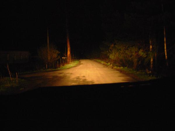

Итак
Для тех кто сомневается что фара полность попедает в зону очистки дворников
Для кто считает что от бликов не удастся избавиться
Для всех остальных, почувствуйте разницу
Сегодня прокатился по трассе за городом. Ожидания оправдались. Свет более насыщенный, светит немного дальше родного дальнего. 140 ехал вообще не напрягаясь, как днем. Встречки не моргнули ни разу, естественно во время переключался. При переключении на ближний чувствуется как свет реально превращается в какашку smile.gif Ну да ладно. Вибрации во время движения нету. Дальнейшая эксплуатация несомненна.

1. Почти не греется. Правда несколько часов подряд они еще не работали, но за полчаса лобовуха нагрелась незначительно (рукой чивствуется что немного теплая). Сама конструкция вообще комнатной температуры осталась.
2. Согласен. Но от этого никуда не денешься. В головных фарах они квлючаются и выключаются с той же перриодичностью.
3. Не угадал. Блоки розжига находятся за обивкой потолка, а от них только проводочки вниз к зеркалу свисают. А присоски используются от ДВУХ держателей КПК. Общий вес конструкции - не более 1 кг. И даже если присоски не выдерживают (было такое на этепах примерки когда сильно не крепил) конструкция повисает на 4 проводках.
