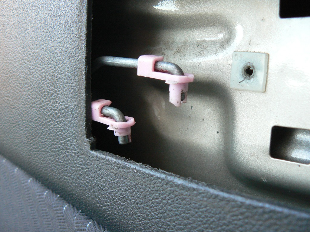

kaa79
Помогите с тем, чтобы собрать знания из этой темки в кулак...
Проблема в следующем:
В ручке открывания водительской двери флажок блокировки/разблокировки дверей (управления ЦЗ) - при попытки закрыть/открыть с этой кнопки тяга внутри выскакивает из паза в ручке, кнопка блокируется и все двери в машине невозможно закрыть ни кнопкой ни с сигналки (((.
Т.о. ЦЗ управляется только с пульта сигналки и только при заглушенном двигателе (особенность сигналки).
Реально неудобно (((.
Что можно предпринять?
Я так понимаю проблема не электрического, а механического свойства. Может паз в ручке или фиксатор в тяге, может неправильная установка сигнализации...
Снимал ручку визуально вроде всё цело?
Как проверить?
Можно ли сделать самому?
Что за запчасть нужна?
kaa79,
Посмотри, может, это:
http://getz-club.ru/forum/index.php?showtopic=46118
kaa79
На сколько я помню увиденное при снятии ручки (Рестайл) - там 2 тяги (толстые изогнутые проволоки ) вставляются в отверстия в ручке (одна во флажок - от ЦЗ, вторая - на открывание собственно двери). Цветных защелок не увидел (не обязательно потому что из там не было ) вроде как обе болтаются свободно. Вроде надеты какие-то белые пластмасски типа уплотнителей соединения... При нажатии на флажок руками тяга выскакивает (((, если же усилие идет с самой тяги (с ЦЗ), то флажок ходит и все нормально.
Как то вот так.
По приезду домой поснимаю ручки - погляжу еще разок.
kaa79
Лень все-таки мать всех пороков !!!
Встал сегодня в полпятого утра, чтоб разобраться с проблемой, собрал кучу инструмента, спустился к машине, открутил ручку - сломаны обе розовые защелки на тягах, и поскольку ручка открывания двери за тягу только тянет, а ручка ЦЗ еще и толкает, то последняя выскакивает из паза и парализует работу ЦЗ.
На всякий случай разобрал близлижащие двери - убедился в разнице между целой и сломанной защелками. Что мне еще 2 часа делать?!
Попытался снять защелки с задней двери, понял что если продолжу - буду искать уже 4 таких ))). Переднюю дверь видимо разбирали...
Соответственно теперь меня волнует вопрос:
Что это за деталь? Можно ли ее купить раздельно? Где, как?
Видел тут кто-то отдвал такие... А можно и мне?
Может у кого-то еще есть хотя бы одна (а лучше, конечно две). Готов принять в дар или купить.
Слышал они идут в комплекте с ручками... Может кто из форумчан и их знакомых менял и остались лишние...
P.S. Аха - понял... Их надо снимать с тяг, а не выламывать из ручки (спасибо MaxManу ). Тот кто разбирал дверь до меня видать тоже не догадался (((.

Да, ЦЗ исправен, но данная (не электрическая) проблема вызывает его неработоспособность, и для многих может повлечь обращение за ремонтом и развод на деньги со стороны сервисменов. Поэтому информацию считаю здесь не лишней.
В отношени поиска запчасти - согласен. Только несколько смущает столь суровая отповедь прям сразу vava.gif huh.gif ...
Тем более в той теме так и не дан ответ, а сама она также закрыта суровым модератором со ссылкой на тему где ответа снова нет sad.gif.
И еще раз спасибо за Вашу помощ и здесь, и с кондеем good.gif l_daisy.gif .
MaxMan
ручка на ехихте 300р с хвостом. Купи и не парься.
