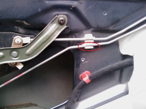

Форумчане, посоветуйте, что делать в следующей ситуации. Недели три назад проклеивал все двери и откручивал планку с приводом замка (установлено у меня также, как у *-Mary-* из 69 сообщения, т.е. в верхнем левом проеме) в водительской двери, далее проклеил небольшие кусочки виброматериала и на прежние места вернул прикрутил планку. К слову, перед проклейкой дверей я замечал, что кнопка открытия водительской двери какая-то тугая и, после проклейки, я побрызгал все места соединения тяг ВДшкой. Затем дверь, естественно, собрал и проверил - все работает, кнопка стала ходить легче, все двери открываются, все вроде бы хорошо. Было.. Недели полторы назад была жара >30 градусов. Поехали купаться, подхожу к машине, снимаю с сигнализации, сигнализация подает сигнал, брелок пикает и показывает открытый замок, дергаю ручку двери - дверь закрыта. Девушка дергает пассажирскую - тоже закрыта. Сразу же решил, что с тягами что-то намудрил, либо просто глюк сигнализации. Повторная постановка/снятие на охрану/с охраны результатов не дали. С ключа водительская дверь без проблем открылась. Далее я уже сел в машину и попробывал еще несколько раз открыть-закрыть двери с сигнализации, после второго раза водительская начала открываться, а в остальных дверях лишь звук, а кнопки открытия остаются неподвижными. Далее я уже вручную начинаю закрывать-открывать водительскую дверь с кнопки на самой двери и, о чудо, в один из раз срабатывают все двери. Если честно, я очень тогда понадеялся, что это единовременный глюк из-за жаркой погоды. Про тяги, конечно, задумался, но решил, что раз работает - пока лезть не буду. И работало еще чуть больше недели до вчерашнего дня. Пошел ставить вечером машину на стоянку (простояла где-то часа два-три). Снял с охраны сигнализацию с брелока, дернул свою дверь - открылась. Девушка дергает пассажирскую переднюю дверь - не открылась, остальные двери тоже не открылись. Ситуация один в один, как в первый раз, только водительская дверь открылась с первого раза. Снова вручную изнутри "подергал" туда-сюда свою кнопку закрытия и раз на 5-ый все двери вновь заработали. Вариант жары сразу отпал, т.к. вчера было 15 градусов. Сегодня с утра разобрал дверь, посмотрел, не мешает ли виброматериал какой тяге, не приклеил ли я чего куда лишнего и не криво ли чего стоит. Тягу от привода отсоединял, выдвигается-задвигается нормально при постановке/снятии с охраны. Тяги тоже дергал - все открывалось-закрывалось без нареканий. Собрал все обратно, при этом подрегулировал немного расположение привода на планке. Проверил - все работает в идеале. Далее, глюк проявился и сегодня вечером после двух часов простоя машины. Раза 3-4 "подергал" кнопку и опять-таки все двери заработали.
Сразу оговорюсь, что до проклейки дверей ничего подобного ниразу за три месяца владения маиной не наблюдалось. Кто что думает, кто что посоветует? Проводку внешне осматривал, все везде целое (тьфу-тьфу-тьфу). И, как думаете, может зря ВДшкой брызгал и тяга просто проскальзывает? Завтра буду разбирать все снова.
Заранее благодарю за помощь!
Левый верхний угол.
Металлическая пластина, изогнутая. На ней крепиться короткая вертикальная тяга.
Верхнее крепление-шарнир. Это слабое место при проклейке авто. Когда проклеиваешь дверь, нужно или не проклеивать это место, или сделать его выпуклым, чтоб "шарниру" ничего не мешало. Или вырезаешь в виброматериале окошко в этом месте, но краям окошка клеишь 2-3 полосы, и потом заклеиваешь "окошко". таким образом между "шарниром" и виброматериалом будет свободное пространство, и тягя свободно будет ходить.
Сталкивался с таким на паре-тройке авто.
Этот как вариант.

Glom, врядли дело в этом, т.к. технологические отверствия в двери я не заклеивал и металлическую пластину в левом верхнем углу вообще не трогал. Разве что смазывал её обильно ВДшкой, как и все остальное.
Посмотри, если какие нить следы в этом месте на шумке.
Just Drol
Яж говорю, что не заклеивал это место и вообще внешние технологические отверстия не трогал. Клеил только внутри двери и отдельные внешние части возле посадочно места колонки.
