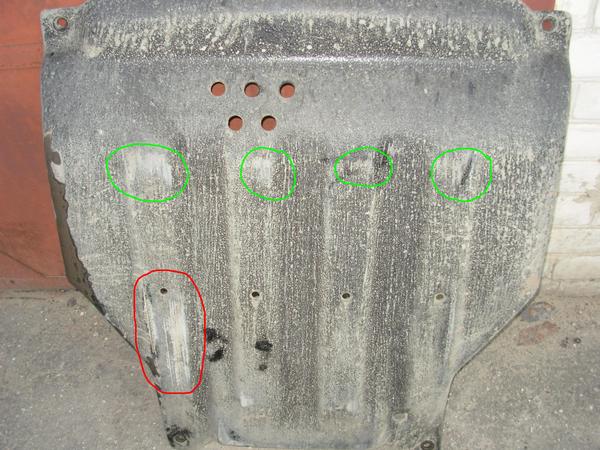

Всем противникам установки защиты и тем кто в сомнениях ПОСВЯЩАЕТСЯ
Это моя композитная защита. Снял сегодня перез прохождением первого ТО.
Недавно вернулся с черного моря. Ехали мы вчетвером на моем гетце. По Трассе на обратном пути налетел на неровную дорогу, где вспомнил дорожников, их маму, господа нашего и еще много кого. Дело было ночью и даже с моей доп оптикой за бугром этого изврата видно не было.
Итак, зеленым отмечены небольшие царапины, которые, по мнению некоторых форумчан проходят под бампером (к слову сказать на последних гетцах производитель не ставит юбочки) и цепляют защиту. Особых проблем не замечено и клиренс в общем хлопот не доставляет. А вот КРАСНЫМ как раз то место на которое пришелся ужаснй удар, дело в том что машинка бампером не задела объект на дороге, так как подпрыгнула на бугорке, а вот приземлилась как раз тем местом, где сейчас не хватает защитного (черного) слоя. Читай картером либо лопухом, а возможно и тем и тем. Для скептиков скажу, что остановился я после этого, вернулся на то место. Сравнительный анализ дорожного покрытия и слиренса машины не оставили сомнений - удар картером НЕИЗБЕЖЕН.
Вывод, сугубо личный - спасибо парням, которые помогли приобрести легкую защиту 3500 + сам ставил. Ремонтировать машину за 1200км от дома, да еще и ночью... сами понимаете, вышло бы дороже.
К слову скажу - причиной удара во многом является ОЧЕНЬ мягкая подвеска.
