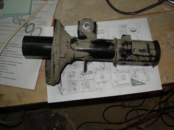

Картриджи Koni Sport перед
распилиные и подготовленые к установке родные стойки
После того как немного покатался с новыми аммо, вывод - срочно искать замену задним стойкам. Порой такое ощущение что зад может просто перепрыгнуть перед. На поворотах большая склонность к заносу. В целом реакции на руль стали острее, перестановка на глубокой колее проходит легче, крены уменьшились (в том числе продольные), о тишине я уже писал. Неприятный момент связан с особенностью констукции гетца - чтобы поменять жесткость аммо нужно снимать жабо и, следовательно, дворники.

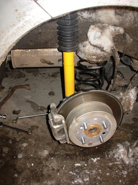

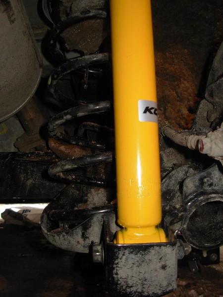

похоже вчера знантный денек выдался. Мы еще на 1 гетц поставили задние Кони.
Немного фото о процессе установки.

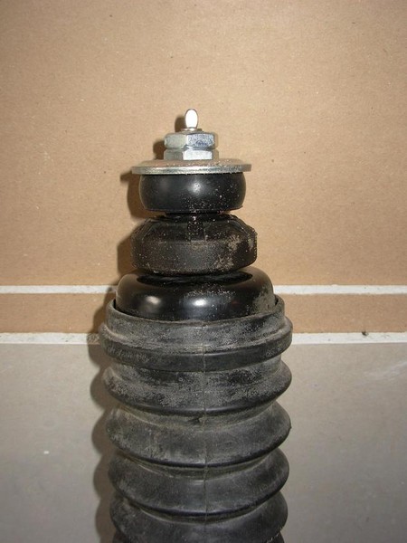

1. Собственно снимаем родные стойки согласно мануалу.
2. Комплектация:
- Собственно аммо
- Отбойник (идет в комплекте с аммо)
- Защитная пластина (идет в комплекте с аммо, устанавливается на шток)
- Опорная чашка (она же держит пыльник) родная с гетца
- Нижняя резиновая подушка (родная с гетца)
- Верхняя резиновая подушка (от 2108 - 10)
- Металлическая втулка (идет в комплекте с аммо)
- Пыльник (от 2108)
- Верхняя прижимная пластина (идет в комплекте с аммо)
- 2 гайки (идет в комплекте с аммо)
- Шайба 5мм для крепления нижней точки (изготовлена из втулки сайлентблока задней балки 2108)
3. Крепим нижнюю точку аммортизатора к балке. Не забываем проставочную шайбу.
4. Ставим колесо. Опускаем машину и обновременно заводим шток. Все аккуратночтобы не повредить.
5. Ставим верхнюю подушку, затем шайбу, затягиваем гайки.
6. Все проверяем, затягиваем, тестим.
Для начала поставили на мягкий режим. Надеюсь владелец отпишется о характере и изменениях в поведении машины.
Ждем патроны для передних стоек.
