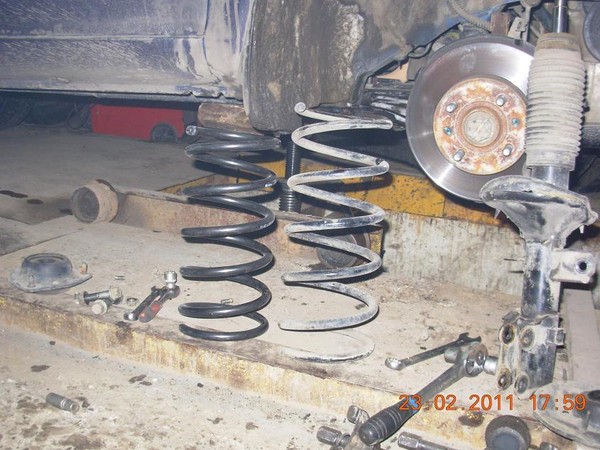

Кто ставил коней на зад от 08-2110, у вас занижение? На сток пружину ставить более короткий аммо...
Artal
DimaSys
У меня от 2108, амортизатор короче штатного на 50 мм. Я сделал проставки. Сейчас усердно борюсь с жабой с целью покупки пружин эйбах.
DimaSys
Artal, проставки куда?
DimaSys, ставил себе 2108 саазы, делал проставки на штоки, для удлиннения штока.
а щас стоит 2108 кони спешиал, с пружин виток срезан.
DimaSys
Примерно представляю проставку на шток, но поподробнее можно? Из чего хотя бы? Или только токарю заказывать?

с ума не сходите. НЕЛЬЗЯ шток наращивать!!! тем более на кони СПОРТ. Во первых шток и резьбовое соединение может просто сломать, во вторых на штоке находится вентиль регулировки жесткости (он перекроется надставкой). Проставку правильно делать в нижнем креплении. Прошу обратить внимание, в нашем случае проставка служит способом удлиннения аммортизатора и вообще НЕ ВЛИЯЕТ на клиренс как на тазах!!!
Если проблемы с изготовлением проставок, то можно их не делать. Работать будет все нормально. ПРОВЕРЕНО ЛИЧНО.
Gersss, все можно наращивать. с умом тока.
во первых на кони спешиал регулировка все равно ттолько со снятием, во вторых причин, по которым он сломается, я не вижу с точки зрения физики. а сделать проставки снизу гораздо более геморно, при этом сохранив геометрию хода амортизатора.

Шток аммортизатора это самая технологичная деталь в амморте. Изготавливается из особо прочного материала и выдерживает огромные нагрузки. Уверен что ваша проставка не соответствует таким требованиям.
Нижнюю проставку можно сделать в любом гараже. Токарный станок не нужен.
Обьясните про геометрию. Уверен что вы не правы.

Мне интересно что Kuzz сделал со штоком. А вот внизу не так просто, как например, на ВАЗах, но вполне реально.
Gersss
на гетц проставка точно такая же как на вазах (конструктивно), отличаются только размеры. Она НИЧЕМ не сложнее ВАЗовских. Еще раз повторюсь, шток нельзя наращивать ни ни в коем случае. Намного проще и лучше вообще без всего, просто аммо поставить.

Gersss, я вижу это так
На Вазах вообще тупо коробок, тут, как мне кажется, без некоторых доп решений не обойтись.
Gersss
сказал же русским по белому - проставка ТОЧНО ТАКАЯ ЖЕ как на ТАЗах. Только немного отличаются размеры.
Gersss, про геометрию-нижнюю точку крепления нужно переносить вверх по оси крепления амортизатора, тк если сделать мимо оси, в верхней точке крепления очень скоро прикажут долго жить резинки и втулка.
мои проставки для штока делались на оборонном заводе. нагрузок на нее особенных нет, ее можно сделать вдвое толще штока и не париться.
кстати у восьмых аммортов сверху на штоке оч короткая резьба, и крепить их с штатными резинками очень неудобно.

Сегодня установил пружины Eibach E10-42-008-02-22

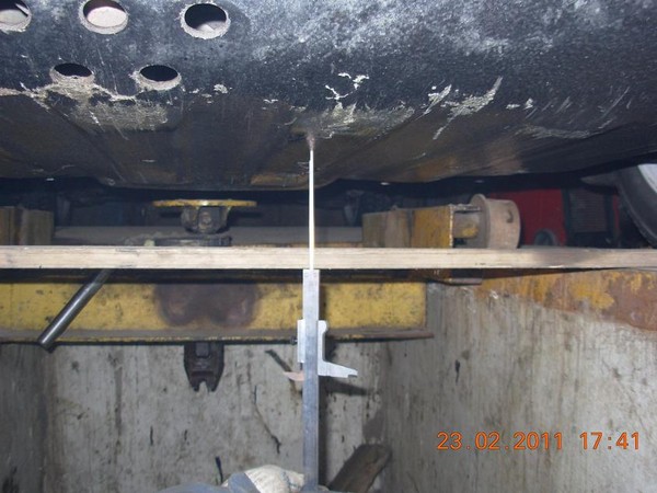

замерил клиренс до и после установки
до установки 11,2 см
после 10,4 см
на форуме прозвучало ошибочное мнение, что цифра -30 указывает на итоговое занижение машины. Так вот на фото четко видно что ейбах -30 в разжатом состоянии на 3см ниже родных пружин. В общем клиренс уменьшился на 8 мм с учетом того, что пружины от дизельной версии гетца, рассчитаны на переднюю ось 900 кг вместо 860 (бензиновая версия). Удивил тот факт что ейбахи не имеют переменного шага и диаметра.
Из замеченных изменений:
1. Более четкая реакция на руль. Видимо за счет уменьшения боковых кренов.
2. Уменьшилась вибрация при прохождении мелких неровностей. Можно сказать машина стала мягче.
3. Улучшилось сцепление на скользком и неровном покрытии.
4. Продольные крены стали неощутимы.
На подвеске кони спорт, колеса R14.
несколько раз незначительно чиркнул защитой, в целом проблем с клиренсом пока не замечено.
DimaSys
Gersss, в правый нижний угол посмотрите. Еще как упирается в балку. Иначе проставка будет иметь свободный ход вперед-назад по оси болта. В общем, хотелось бы фото, как все это выглядит на Гетце.
