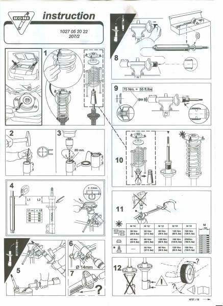

Я сам еще в подробности не вникал. Знаю только что самому лучше не делать. У этих ребят вроде есть официальная бумага от Кони как и что делать. Вот ссылка на наш форум, на этой странице отчет есть, спросите у Dalex, он ставил, может знает что где когда smile.gif Слышал только что родной аммик снизу сверлить нужно для закрепления в нем вставки.
http://getz-club.kiev.ua/forum/viewtopic.p...8&start=240
Вот она!!! Официальная бумага от Koni
С каждым комплектом поставляется ;)
Ставил все сам у себя в гараже. Один.
Первый аммик поставил часа за 3 неспеша. После обеда занялся вторым. В 16.00 выехал на первый тестдрайв. Хороший инструменти прямые руки - вот все что нужно для установки.
