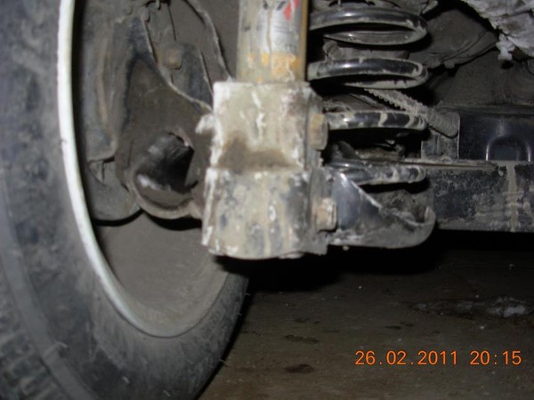

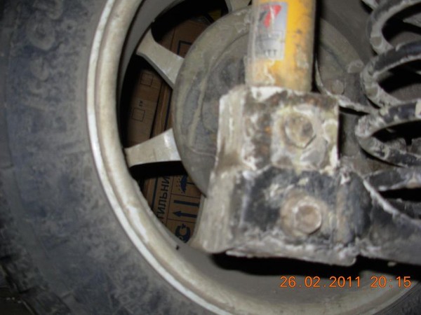

интересно какую цель преследовал тот кто установил такие проставки. Судя по фото аммо родные.
Вот фото моих проставок:
сорри вчера по трассе соли много было. Помыть не успел...
