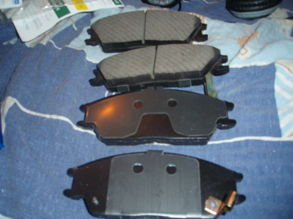

Старые колодки в сравнении с новыми...На ТО сказали 90% износ...
[img]http://img-fotki.yandex.ru/get/4010/oxxs.0/0_2bfd8_1945dc48_orig[/img]
[img]http://img-fotki.yandex.ru/get/3814/oxxs.0/0_2bfda_d7d43f8f_XL[/img]
[img]http://img-fotki.yandex.ru/get/4112/oxxs.0/0_2bfd9_5344de1e_XL[/img]
