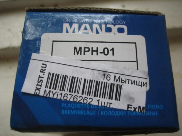

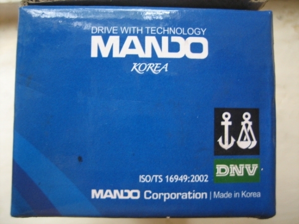

Поставил Mando MPH01 за 450 ру по Экзисту. Пимпочек нет. Встали как тут и росли. Родные тоже Mando, дак зачем ставить другие. На коробке маркировка ACCENT. При езде тихо и комфортно. Т.к. я не первый их поставил, думаю их можно внести в список подходящих.
Купил 3 комплекта про запас.
Подскажите пожалуйста код в Экзисте. Просьба так же дать код на задние колодки этой фирмы. Спасибо.
