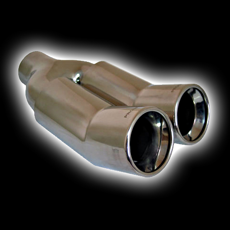

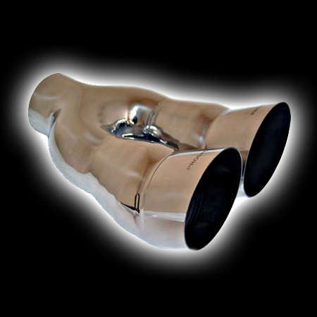

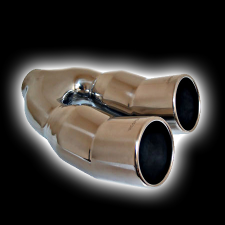

yuri444
Подскажите а есть ли в природе насадка на глушак двойная круглая,кривая.Чтоб без резки бампера одел и все.у меня тока одиночная,а хотел бы двойную.
Есть.
yuri444
Вовка а ссылку не дашь?или хоть фото глянуть как выглядит то
Иищ в ПроСпорте например.. или по Яндексу..
yuri444
Спасибо!!!! :-))
