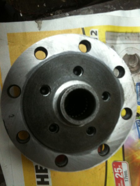

После установки тормозов JBT dance2.gif пришел черед дифференциала smile81.gif
Первое что сделал, это позвонил Антону "Tosha". Приехал, мы поговорили, я оставил определенную сумму и стал ждать.
После некоторого времени мне позвонил Антон и сказал, что тот "демон" который делал блочки чего то зажрался и вообще потерял равновесие и ломит цену.
В связи с этим Антон предложил мне сделать блочку у других людей и не за границей, а в России. Я согласился и понимал что это будет долго.
Сегодня Антон ставил сие чудо на мой машин. К сожалению не смог присутствовать и принять участие в этом священном действе. Заболел на кануне.
Под это дело полностью менялось сцепление и пара подшипников на дифференциале. Сцепу решили усилить. За партнаберы сцепления спасибо Йарику.
Про сложности в установки и что за новая блочка лучше расскажет Антон.
После испытаний и в процессе эксплуатации отпишусь как оно себя ведет.
Tosha.
Представляю новый самоблок производства НИРФИ.
Это без зазорный самоблокируюшийся дифференциал червячного типа. На рижском надо было срезать шестерню спидометра со штатного дифференциала, а здесь самоблок уже с этой шестерней. без зазорный самоблок имеет больший ресурс, чем с кольцами преднатяга. И самое главное это цена сильно отличающаяся от рижского аналога ,13000 (при установке у меня) вместо 23000 за рижский...
отдельное спасибо за участие в эксперименте и терпение Павлу ака BOYAN .
вот видео в снегу, сразу скажу машина на ручнике...видео геца

Можно подробнее о данном девайсе, я немного чайник.
Понимаю что авто начнет грести двумя лапами, что еще?

Самое первое это руль. Руль стал немного тяжелее чем раньше. Особенно это чувствуется когда вваливаешь в повороте.
WADIE верно подметил, что машинка поворот проходит гораздо увереннее чем раньше.
С места машинка уходит гораздо лучше и даже если дорога не ровная, руль не тянет в сторону, как это было раньше при разгоне.
Антоха вкарячил мне сцепу Японскую какую то говорит от митсубиси галанта, поэтому иногда трогаюсь как чайнег blush.gif (партнамберов незнаю терзайте Антона он в курсе)
ЗЫ... с работы ехал с идиотской улыбкой на лице, да и ваще морда лица была примерно такой crazy.gif

Думаю про надежность я ответил? Блокировка с коэффициентом 0.7-0.8 то-бишь повороту не мешает резину не жрет.
Цитата(Mr.Diablo @ 1.3.2012, 11:05) *
Тоша, как более грамотный специалист скажи ответ на такой вопросик - блока универсальна? поставить в автоматкороб вообще реально)))? Мне как бы просто интересно, чтобы потом с женой машинку для межгорода подготовить
В принципе можно, но надо сначала посмотреть на штатный диф с автомата, могут отличаться...
