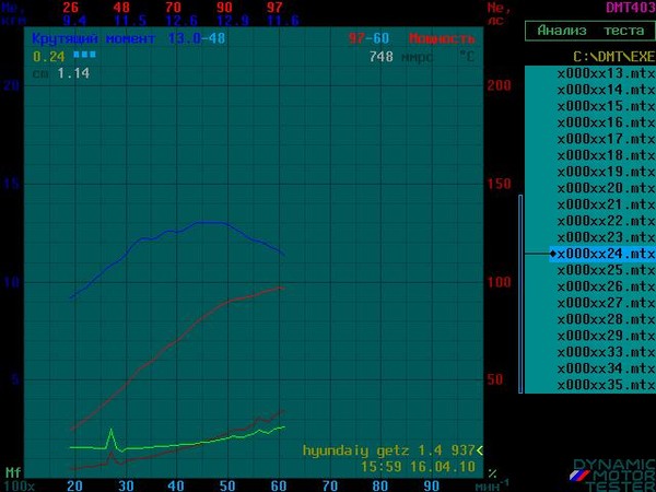

Выкладываю графики двигателя 1,4. Первый замер с прямотоком, чипом и фильтром нулевого сопротивления. Поэтому ничего не осталось как подобрать коэфицент под 97 л.с. хотя там явно больше было...
Затем были произведены манипуляции по замене валов и настройки программы ЭБУ, и сделанны замеры с теми-же коэфицентами Итог:106л.с.
Таким образом получилось прибавка на не стоковый матор около 8,5% а значит ,как и было ранее представленно, прибавка от валов , по сравнению со стоком, составляет порядка 15-20%
может я чото не понимаю...
если 97 это стоковый мотор, то чип-выпуск и нулевик не дают ничего?
и где прибавка в 15-20% тож не уловил...
ну и стоимость одной л.с. в студию при таком раскладе.

В этих графиках, тока Тоша чего-то понимает, в них очень много всяких поправок, да еще и помехи, наводки. Короче черт ногу сломит. А вот по попкамеру, без преукрас, машина едет поинтересней, легко как-то и на верхах наливает ощутимо, ну и бензу если зажигать очень любит.

Просто видимо совсем стокового мотора 1.4 под рукой , во время снятия ВСХ двигателя, не оказалось... вот и был принят "за сток" мотор с установленными апгрейдами(просто перебирая коэффициенты в ноуте добились на таком моторе цифирок 97)...
за "печку" от которой отталкивались взят уже не сток...
поэтому и планируют совсем с овоща снимать прибавку от 15%
Олег 777
ну да, типа того.
Совершенно верно. Нужна была отправная точка! Вот и приняли то что было ;)
дык тогда эти графики, лошади и моменты ничего общего с реальностью не имеют...

А просадку момента на 4т поправить настройкой реально? И сам горб момента на "стоке" вроде лучше смотрится. Не спорю с валами его распрямили, но "полки" всё равно нет и просадка на 4т.
Тема оч интересная, молодец! Ждём вариант относительно совсем стока.
ЗЫ моментика хочется... лошади продаются, а дует авто только на моменте.
их и называют ВЕСЁЛЫЕ КАРТИНКИ
но зато с помощью их удаётся очень точно настроить авто. Не по субъективным ощущениям, а по беспристрастным цифрам.

15-20% относительно стока, как было представленно на примере акцента, ссылку к сожалению дать не могу (административные условия) Думаю найти не так сложно!
Главное увидить разницу в процентном соотношении и и как себя видут все моменты и лошадиные силы.
А по поводу имеет общее с реальностью или нет.... Ты думаешь денамометрический стенд на много точнее??? Был случай когда я после настройки своего авто с результатом 120 л.с., в котором я был уверен на все 100, заехал на один пафосный стенд в качестве эксперемента и замеры показали 83 коня, при этом машина (акцент) выезжала из 8 секуд до сотни....
Вот и думай, здесь хотя бы есть до и после и видна разница....

Просадку на 4т просто настройкой нериально! Это особенность движка. В дальнейшем поглядим с выпуском и впуском. У одной машинки выправили...
А крутящий хороший обещается скоро быть ;) Да не просто хороший, а ломовой! Сотни под 2,5 :)

Тош просадка на 4т которая имеется на графике по словам Александра он же Док, не что иное как наводка.

просадку момента может исправить настроенный дымоход
