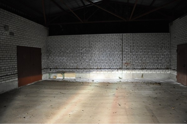

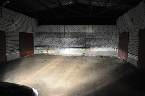

Должно быть примерно так.
Ближний:
Дальний:
Засветка на ближнем есть,но небольшая. если не ошибаюсь, она для посветки дорожных знаков.

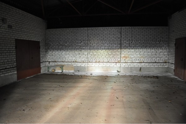

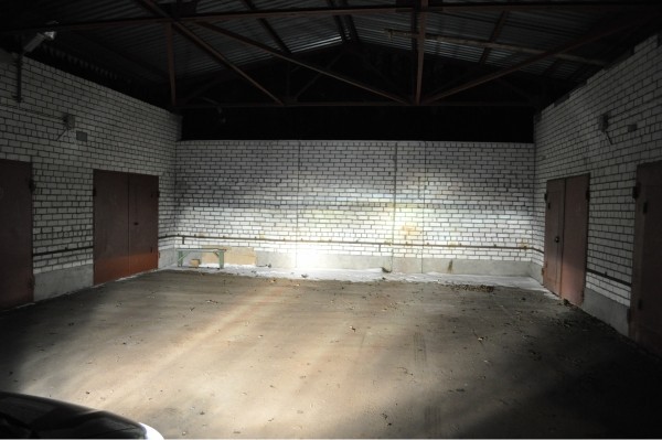

А вот что получилось у меня:
1. Лампа зафиксировано мёртво в своём единственном положении (ближний)
2. Тоже самое (дальний)
Дальше открутил фиксаторы ламп и начал их корректировать, вот чего добился повернув лампу цоколем вниз (нижняя часть юбки ушла назад)
Ближний
Дальний
А теперь подскажите... я так подозреваю, что лампу можно разобрать, отделив юбку и саму лампу. Юбка вроде как на обычной резьбе или как то ещё?
Подскажите как выставить нормально фокус или добиться более чёткой границы без засветок :?: :?: :?:
