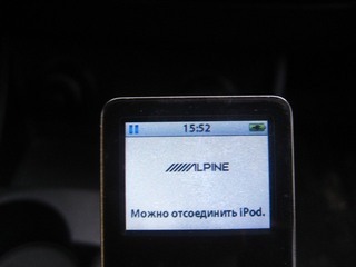

Мои кнопки ни чем не отличаются от других, но все же хотел отметить со-клубников за их помощь: WADIE (Вадим) за перепайку зеленых светодиодов кнопок на белые в созвучии с шикарной белой подсветкой приборки сделанной им же; sevs (Вадим) за мега разборку-пайку-установку-сборку проводов и всего сопутствующего; efko (Константин) за ключевой компонент сих кнопок и сопутствующие рекомендации :)
Важно для меня, что iPod управляется с кнопок и вообще ГУ принял его как родного.
