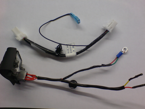

Да, и намедни сотворил свою косу, оригинальнее оригинальной :cool: :

Вот и я обзавёлся небольшим эксклюзивчиком в своём Геше, поставленным своими руками :grin: :
Вся работа заняла часов 5-6. Это если учитывать пайку дома и нюанс с белой трехконтактной клеммой со стороны магнитолы, которую мне во время установки музыки так далеко спрятали, что пришлось всё разбирать:
Огромное спасибо всем за помощь, кто ведёт эту тему, а в особенности Ghost_763.
Да, и в связи с тем, что косу для подключения кнопок я поял себе сам, у меня осталось родная коса на правые кнопки. Кому надо, пишите в личку.

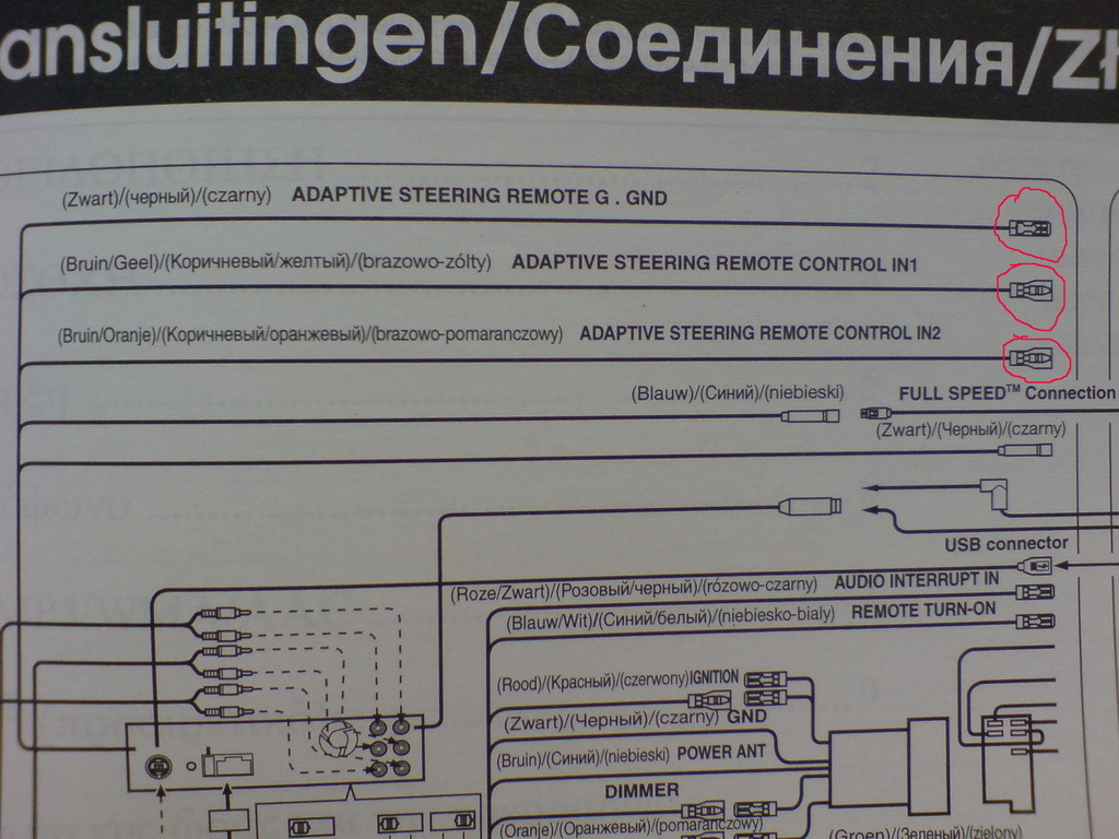

Слушай, ты 9884 ставил вроде. Вопрос есть по поводу подключения пульта к Алпайну:
Как реализован у Алпайна 9884 выход на провода, описанные в руководстве для подключения адаптивного проводного пульта дистанционного управления (провода черный, коричнево-желтый и коричнево-оранжевый; обозначены номерами 31, 32, 33 на схеме на странице 42 руководства http://www.music-car.ru/manuals/Alpine/cda-9884r.pdf ):
а) они просто торчат из задней стенки магнитолы, например, как антенна?
б) они подпаяны к разъему миниджек, который втыкается в соответствующую "маму" магнитолы, обозначенную на той же схеме номером 21 ?
в) подконнектены к шине Ai-Net?
г) подключаются как то иначе?

Да.
У магнитолы Альп 9884 три отдельно торчащих проводочка длинной ~ 10 см.
Где 2 провода (коричневые с разного цвета полосами) с круглым разъёмом "папа", а 1 провод чёрный с тем же разъёмом, но только "мама".
Ниже рисунок.
http://content.foto.mail.ru/mail/ivan_glaz...E4R0TC/s-47.jpg
