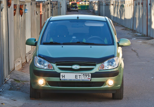

GreyVoyager
Вот как у меня получилось:
Режим Дневного света
Режим ПТФ
К сожалению фотоаппарат не смог передать того светового давления, которое оказывают фары в режиме дневного света - их невозможно не заметить даже боковым зрением. good.gif

Положения о дневных ходовых огнях по всему миру различны. Основными современными типами ходовых огней являются:
* Фары ближнего света, включаемые когда автомобиль заведён
* Фары дальнего света на пониженном напряжении для снижения интенсивности света
* Отдельный излучатель с определенными схемой распределения пучка и интенсивностью света
* Постоянная работа передних сигналов поворота
В России с ноября 2010 года вступают в силу поправки в ПДД[6], требующие, чтобы у всех автомобилей в любое время суток и на любой дороге всегда был включен либо ближний свет фар, либо дневные ходовые огни.
Автомобили, на которых дневные ходовые огни не были установлены с завода, могут быть доукомплектованы ими
При этом преимущество дневных ходовых огней в том, что количество расходуемого для их свечения топлива в несколько раз меньше, чем при использовании ближнего света фар
