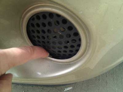

А с чего вы взяли что это заглушки?
Может просто тупо покрашено?

там соят решеточки(на фото этого не видно) и когда на них надавливаешь они отщелкиваются во внутрь)) разок пришлось подкрылки с пыльниками снимать чтоб вернуть эту решетку на место)))
balu-junior, крупным планом можно снятую заглушку?)
Уж очень интересно от чего они..

снятую не покажу)) ибо разберать подкрылки и пыльники, опять, нет жалания)) а так попробую поближе сфоткать на зеркальный фотик) я думаю будет уже получше качество)) а то эту фотку делал на телефон :)

По фото, насколько увидел, очень похоже на от i20, ток там правда тоже литые в одно целое в бампером.

вот :)
и вот :)
чисто случайно чтото подобное видел на матизе тоже на месте противотуманных фар
alexlex
balu-junior,
но сделано хорошо, аккуратно
вопрос, для чего?
Это воздухозаборники для турбомотора ))) А решетка от насекомых и камней biggrin.gif

я думаю что это сделано было из-за того что там стояли противотуманки которые(возможно) не работали, разбиты были или ещё чтото в этом стиле а для продажи это внешне портило вид а с этими решоточками очень даже приколько смотрится)) не пообщавщись здесь на форуме на эту тему я бы так и думал что это зоводом сделано :)
кстати на матиз и на гетз размер противотуманок одинаковый) так что я думаю что эти решеточки как раз от матиза :)
Скорее от i20..
Но я склоняюсь к новому б/у бамперу, купленному от модели с ПТФ..
Это легко проверить наличием проводки и рэле в монтажном блоке..

Нет, Володя, это не штатная дыра. Видны заусенцы от фрезы.
