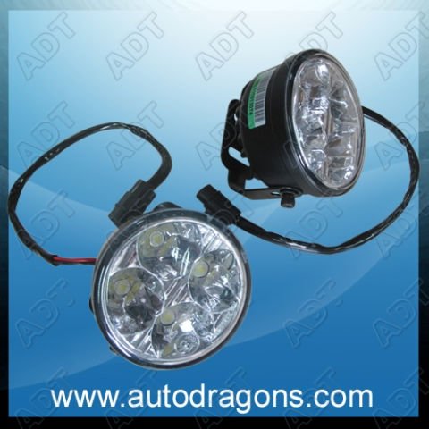

grazier
Поставил себе ходовые огни, врезал вместо противотуманок (в моей комплектации их нет). Не очень понял в чем проблема с их подключением - в колодке к фаре есть все необходимое: толстый белый провод - +12В при включенном зажигании, тонкий розовый - габариты, тонкий черный - земля. Поставил огни с контроллером, так что они включаются автоматически по пульсациям заведенного движка, видно очень хорошо. Фотки на машине выложу. Вот ссылка у кого в Китае я брал:
http://www.aliexpress.com/product-fm/48448...holesalers.html
Это как???
Наверно вы хотели написать: один провод на корпус, другой на "+" ближнего/дальнего (появляется при зажигании), и сигнальный, на приглушение/отключение ДХО, на габариты.
