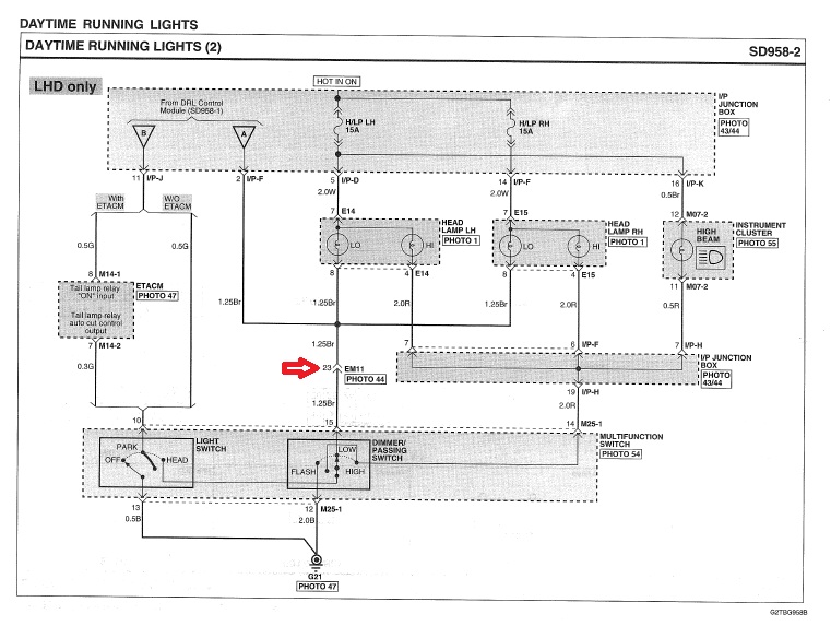

Наверно вы хотели написать: один провод на корпус, другой на "+" ближнего/дальнего (появляется при зажигании), и сигнальный, на приглушение/отключение ДХО, на габариты.
Там стоит электронный контроллер который определяет, что двигатель заведен по пульсациям от генератора в бортовой сети. Т.е. Если его подцепить к 12В, то работать не будет до тех пор, пока двигатель не заведен.
Ренаульт
Цитата(ZinVit @ 28.6.2012, 15:11) *
именно так, + 12 присутсвует на фарах постоянно, замыканием на - коммутиоруется ближний дальний...
Писал продавцам свой вопрос,пришёл ответ:
Добрый день. На Вашем автомобиле ПТФ коммутируются плюсом, все остальное - минусом.
В принципе,я планировал в головные фары установить биксеноновые линзы,с чем данный коммутатор работать не может;если же действительно запитать ПТФ-есть ли где-то схемка,куда подключаться?

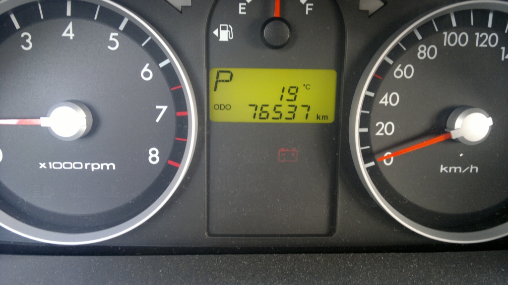

Нет. Здесь другое, ток утекает через реле и зажигает лампочку без участия генератора. Надо высокоомное реле ставит, а я впер от сигналки.
Саш, оно в штатную колодку реле встанет? Как оно выглядит?
Лампу генератора разглядел сразу, ищу способы борьбы. Первое что пришло на ум - увеличить сопротивление обмотки*) Думал как, оказывается ты уже решил*)

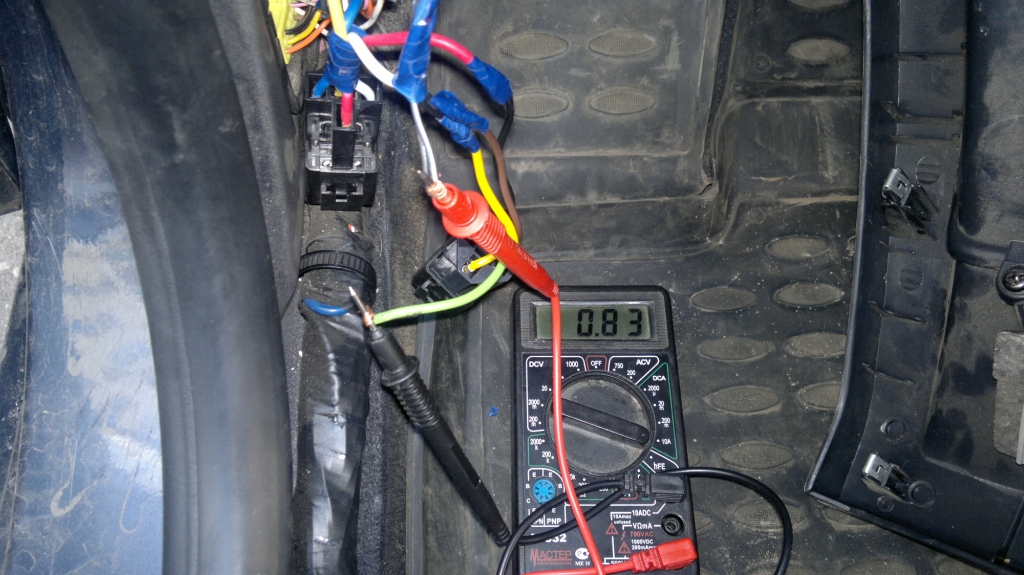

Померил ток в ДХО - 830 миллиампер.
В магазине радиодеталей не нашлось реле рекомендованного Александром. Купил с сопротивлением обмотки 400 ом расчитанное на ток 1 ампер. Автомобильные реле имеют сопротивление обмотки 70 ом. Спаял вот такую конструкцию
Не помогло. Лампа все равно горит.
Вопрос остался нерешенным. Хочется впаять резистор на 1ком и забыть проблему. Хотя к лампе уже начал привыкать помаленьку - раз горит, значит ДХО светят*)
Это да. У меня с 800 ом не горит. А резистор может не позволить сработать реле. Посчитай - твое реле 400 ом и резистор 1000. На реле будет 4 В. Не сработает оно.
Нафига мне 400 омное неродное реле? Когда я могу поставить штатное на 70 ом+два резистора по 330 ом в сумме 730ом.
Два конкретных вопроса.
Вопрос 1. при такой схеме будет ли срабатывать реле?
Вопрос 2. Какой мощности должны быть резисторы?
Не будет.
Посчитай - падение напряжения на твоих 730 Ом грубо 14 В. Это по 1,5 В на 100 Ом. Этим напряжением реле не включишь, естественно.
