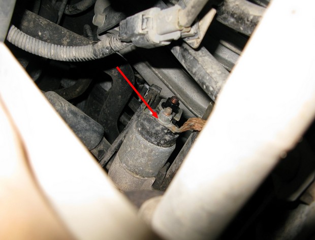

Не заводится. Стартер не крутит. Щелчок под капотом.
Добрый день!
Вопрос знатокам. Ситуация следующая. Getz 1,4 AT 2008г. 40 т.км. Месяц назад отказался заводится. Поворот ключа в положение ON - загорается значок иммобилайзера, слышен звук работы бензонасоса. Поворот ключа в положение START - щелчок под капотом и ноль реакции. Так продолжалось несколько дней. Потом это исчезло. Спустя недели две опять те же симптомы. Купил ELM327 - думал поможет - ошибок 0. Скидывал клемму массы на несколько часов - тоже безрезультатно. Бросил отдельно массу с аккума на движок - тоже безрезультатно. Напряжение на аккуме 12,5 (аккум еще родной). Простоял так Геша четыре дня и опять завелся и как часики работает. Вчера снова словил волну. Прогуглил тырнэт и форумы перекопал - грешат на бензонасос, на бензофильтр, на колечки его, на иммобилайзер и его антенну, на плохую массу на двигатель. Еще есть варианты?
legusha44
У меня была похожая ситуация. Оказалось окислилась и замыкала клемма на стартере. Вернее не на самом стартере, а фишка на проводе,кот надевается на клемму smile.gif
gremlyn3

Аккум - но ведь после нескольких дней простоя "своей волны непонятки" заводится с полтыка! Вот и сейчас... пошел глядеть проводку - а он возьми и завелся! Жду до завтра.... как он себя опять поведет.
legusha44
Не могу утверждать, но скорей всего клемма о которой я писал. Чтобы убедится в следующий раз когда не заведется,попробуйте пошевелить клему на стартере и убедитесь. Единственное, подлезть к ней мужской рукой проблематично меж трубок и проводов. Я на днях менял сцепление, поэтому снял её с низу и как следует зачистил, теперь вообще проблем нет. И кстати такая же проблемка у меня в своё была на 9-ке, один к одному)))
В последнее время все чаще Гетцы с этой проблемой. Слабая затяжка плюсового провода на стартере. Подтяжка (иногда до полного оборота помогает.
nor24

AlexeyOD
Спасибо всем знатокам! -)
Искреннее и огромное спасибо legusha44!
Таки диагноз доктора, был как у доктора Быкова из интернов. С первого раза и правильный. Окислилась клемма массы... [censored].

Цитата(Александр23 @ 18.5.2012, 20:22) *
AlexeyOD,
Печально. Если человек не может отличить клемму массы от плюсовой и лезет подтягивать, это может плохо закончиться.
Кстати, решение твоей проблемы дано уже на предыдущих страницах раз несколько. Что лишний раз доказывает, что чукча не читатель, чукча писатель.)))©
Плюсовой на сколько я могу судить и это видно выше на фото - он закрывается резиновым колпачком. А масса - медный жгут. Решение не спорю есть на страницах форума, аля поиск по форуму дал другие результаты, я бы не создавал эту тему, ибо наши люди не совсем корректно формулируют свои мысли. И когда человек начинает тему "У меня не работает машина" - ИМХО комментарии излишни. Но, все равно большое спасибо за помощь.
Там все плюсовые, масса это корпус стартера.
Именно, иначе, судя по рассуждениям AlexeyOD, втягивающее реле стартера делало бы КЗ, и движок реально бы не запускался.
