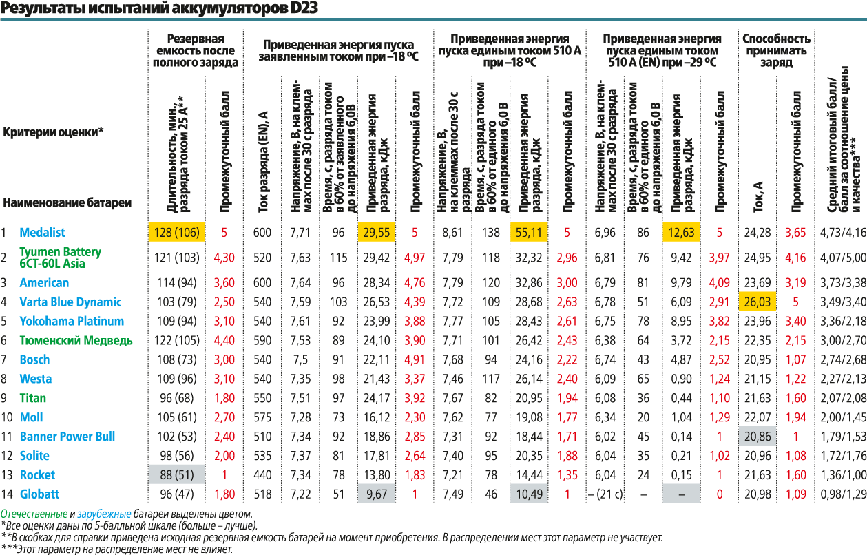

Всем привет. Вот и мой АКБ приказал долго жить. Был Varta D47. Отслужил верой и правдой 9 лет. Взамен его был приобретен ATLAS Dynamic Power Calcium MF35-550 с нижним креплением, обратная полярность 60 Ah 550 А пусковой ток (Kia/Hyundai). Встал как родной крепеж планкой за нижний бортик АКБ. Про эти АКБ мало отзывов. Поэтому прошу кто использовал эти АКБ отпишитесь ,как они переносят морозы? Как вообще эти АКБ по выносливости. Буду благодарен за любую инфу о нем.
гетцовод
акумулятор плохой
зря взял
https://www.zr.ru/content/articles/594554-a...covye-kruzheva/
Новичок в нашей экспертизе оказался не на высоте. Все параметры очень слабые, особенно на сильном морозе. Приведенная энергия пуска при —29 ºС по сравнению с —18 ºС снизилась почти в 70 раз.
https://www.zr.ru/content/articles/902977-zoloto-iz-svintsa/
меняй
vladimir66
Я бы не стал доверять всяким тестам. Многое зависит от условий эксплуатации АКБ.
и еще от "спонсорской" помощи ...
https://www.zr.ru/content/articles/908820-vostok-delo-emkoe/
https://www.zr.ru/content/articles/915050-a...y-bolshoj-test/
https://www.zr.ru/d/story/14/908820/akb-1.png
https://www.zr.ru/d/story/41/902977/tabl-3.svg
https://www.zr.ru/_ah/img/o5C_MjAUHi6ojZmukE7EzA=s800
