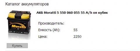

petgetz
Замена штатного акка Delcor
Интересует вопрос какой акк взять на замену штатному необслуживаемому Delcor'у? Понятно что такой же по габаритам, полярности и емкости. Но вопрос в конкретной модели и марке. Кто то заменял штатный акк, на какой, спустя какой период и по какой причине?
Дело в том что машина простояла двое суток на морозе ниже -20 (-25…-27) и при попытке ее завести, акк очень вяло крутил стартер, так и не смог прокрутить его чтобы мотор завелся, хотя раз успел чихнуть, но последующие попытки уже не увенчивались успехом.
Сейчас акк я снял, принес домой, на морозе он показывал 11.5 Вольта, дома отогрелся и через три часа показывал 12.2 Вольта. Поставил его на дозарядку. Щас он воспринимает заряд на токе около 2х Ампер с тенденцией к снижению тока. Вот и возник вопрос может его заменить на новый. Машине 4.5 года.
petgetz
Такой подойдет?
DavidST

Цитата(petgetz @ 3.1.2013, 20:07) *
Такой подойдет?
В тестах "за рулем" 21 место, плохая батарейка.
