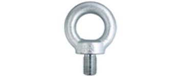

Спасибо за советы, но я поступил иначе - завернул туда болт с головкой со шлицом (под отвертку).
Alan
Я на 2141 заворачивал рым-болт с кольцом. Отворачивал отверткой и потом рукой.
