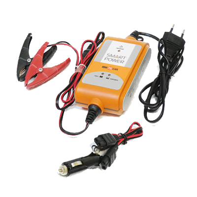

AntoNN
Из зарядников, мне как то больше по душе китай, чем русский хлам.
Berkut SP-2N
Зарядить можно не открывая капот)
