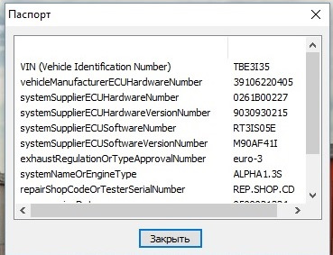

Действительно, на ЭБУ написано TFEAM40. А какой PID отвечает за инфу о колибровке? Хочу проверить тем же синузубом ELM327.
а ты попробуй прочитать полный паспорт ЭБУ ... там и иденты прошивки , и дата прошивки , и версия калибровок и их дата ...
TFEAM40
EURO-3
ALPHA1.4
9003040007
YE4MS00E
G90AD50Y
39206264460
но что это тебе даст ??? если заводская прошивка , то это есть в самой прошивке ...

В терминале пробил пид 0904, ответ такой:
49 04 01 54 46 43 45
49 04 02 41 4D 30 34
49 04 03 00 00 00 00
49 04 04 00 00 00 00
Если правильно перевёл с ASCII, то калибровка TFCEAM04, но на блоке написано, как уже говорил, TFEAM40. Не понятно.
Ну да ладно, скоро придёт шнурок, попробую прошить Паулюса с рутрекера)).

у каждой проги для ЭБУ , есть свои идентификаторы=паспорт версии , который однозначно идентифицирует и прогу и оборудование на котором она работает ...
еще в области аккумулятора какой то звук появился? это нормально для прошивки или нет? с компом может что то случиться?
а повышенный шум=гул как у трансформатора в области дросс заслонки, это признак или неисправности оборудования или скорее всего на то , что вам залили прогу от дорестайла ! и при таком сочетании шумит=гудит РХХ . который на дорестах немного другого типа ...
для исключения подобного перед перепрошивкой надо было глянуть паспорт версии п/о - того что в вашем блоке находится , и уже после этого среди возможных замен искать то, что вам залить ...
иденты проги написаны на наклейке блока ЭБУ !
