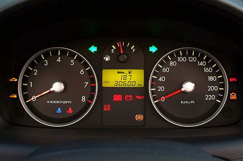

Т.е. 2 лампочки должно быть, слева синяя справа красная, при включении зажигания должна загораться только красная или обе? И что делать если загорается синяя вместо красной?
Там 3 индикации, дальний (синий), холодный дв (синий), перегрев дв. (красный). При включении зажигания должна загораться 2 индикации движка (синяя и красная), при условии, что синяя есть.
Синяя не может загорется ВМЕСТО красной.

C лампочкой разобрался, горит :)
