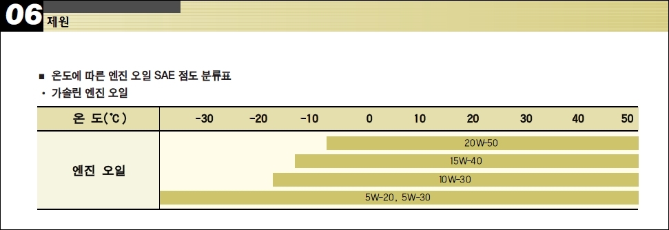

По мануалу:
5w-20, 5w-30
10w-30 (выше -18℃)
15w-40 (выше -13℃)
20w-50 (выше -7℃)
Еще раз выскажу свое мнение (никому не навязываю, но и слушать всяких доморощенных спецов не буду, простите):

Еще раз приведу МОЙ мануал:
5w-20, 5w-30
10w-30 (выше -18℃)
15w-40 (выше -13℃)
20w-50 (выше -7℃)
5w-20, 5w-30
10w-30 (выше -18℃)
15w-40 (выше -13℃)
20w-50 (выше -7℃)
Эльдар- 52, Мануал,это одно. Есть ещё и климатические условия.
Эльдар-52
5w-20, 5w-30
10w-30 (выше -18℃)
15w-40 (выше -13℃)
20w-50 (выше -7℃)
Строка 2 противоречит строке 5 - масло 30-ка должна быть одинаковой вязкости. И т.д. )))
